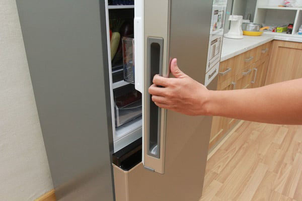

Đảm bảo cửa được đóng kín hoàn toàn
Khi cửa không được đóng đúng cách, tủ lạnh sẽ nóng lên và nước sẽ bắt đầu hình thành. Hãy chắc chắn rằng cửa được đóng đúng cách và không có gì chặn cửa. Miếng đệm sao su viền cửa nên được làm sạch một cách thường xuyên, ít nhất sáu tháng một lần. Bởi vì, miếng đệm cửa bị bám bẩn với những cặn thức ăn, khiến cho cửa tủ đóng không kín, dẫn đến máy nén hoạt động liên tục là nguyên nhân dễ gây ra tình trạng đóng tuyết.
Đảm bảo cửa tủ lạnh luôn được đóng đúng cách.
Bạn cần chắc chắn rằng miếng đệm sao su viền cửa vẫn đang làm tốt nhiệm vụ. Nếu nó bị hỏng thì bạn nên thay thế bằng miếng đệm cửa mới. Mẹo để kiểm tra ron cửa:
– Ngắt kết nối phích cắm khỏi ổ cắm điện trong khoảng 2 phút và mở cửa.
– Cắm phích cắm lại và đóng cửa.
– Đặt ngón tay của bạn dọc theo ron cao su. Khi bạn cảm thấy không khí bị hút vào, điều này có nghĩa là ron cao su không còn chặt. Lúc này, bạn nên thay ron cửa mới cho tủ. Ron cửa nên được thay thế bởi kỹ thuật viên.
Bạn có thể liên hệ với hãng sản xuất tủ lạnh ở nhà để đặt một miếng đệm thay thế.
